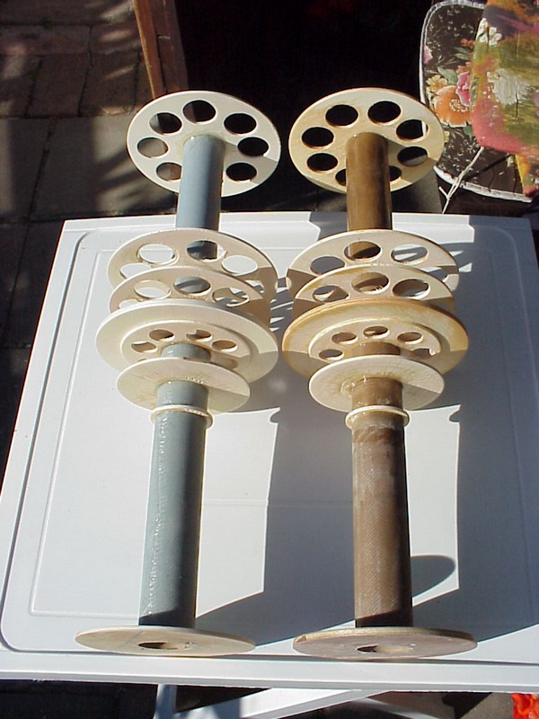

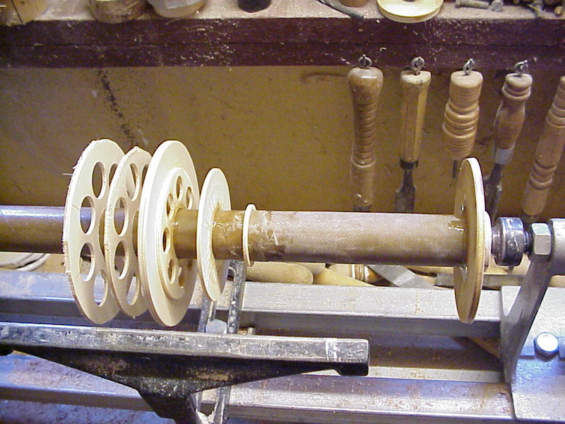

Das Scale-Modell wird von unten aufgebaut. Also die Antriebssektion zuerst. Motormound mit den darauf befestigten Spanten der Scale-Details.

Selbstverständlich hat Team Charly/Rolli den Bau von zwei bis aufs Gramm genauen Modellen in Arbeit. Das hat auf langer Sicht mehrere Vorteile.
Beiträge: 3070
Beitrag 82402 [Alter Beitrag08. September 2005 um 23:33]
So hat jedes Team-Mitglied ein Exemplar zu Hause herumstehen und darüberhinaus können im Endstadium Probeflüge stattfinden, in Folge dessen dann das bessere Exemplar dem Experimentalwettbewerb vorgestellt wird.

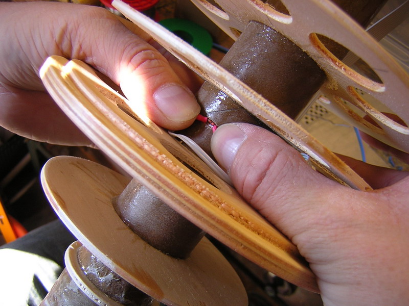

Charly nimmt hier grad Maß für die Casing-Temperatursensoren.
Beiträge: 3070
Beitrag 82405 [Alter Beitrag08. September 2005 um 23:35]

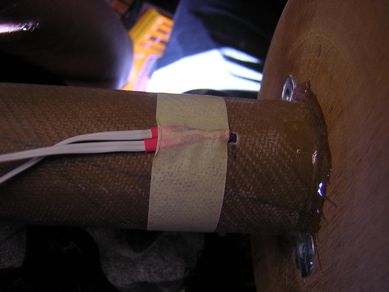

Ein Sensor am Ende und einer am Anfang des 600ter 38mm Casing für einen geplanten I284
Beiträge: 3070
Beitrag 82406 [Alter Beitrag08. September 2005 um 23:36]
Dabei kommt ein PT100 und ein KTY84 zum Einsatz.
Beiträge: 3070
Beitrag 82407 [Alter Beitrag08. September 2005 um 23:37]
Die Temperatursensoren werden unmittelbar am inneren Durchmesser des Motormounds befestigt...
