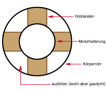

Dein Procedere mit "Bordmitteln" eine SP-Rakete herzustellen, finde ich als ersten Einstieg sehr gut. Machs aber nicht zu "rustikal", wenns so garnicht toll wird, machts auch nicht rechten Bock. Ein Körperrohr aus einem Geschenkpapierkern lässt sich mit CLOU Haftgrund oberaffentittengeil vorbereiten. Gut geschliffen wird das Teil aalglatt. Zu den Spitzen empfehle ich folgenden Thread. Pauls Methode mit einer handelsüblichen Bohrmaschine Spitzen zu schleifen ist ziemlich erfolgversprechend. Wenn schon eine Bohrmaschine im Haushalt vorhanden ist, kann man sich den Rest nahezu zum Nulltarif aus der Baumarktgrabbelkiste zusammenholen. Flossen entweder aus Sperrholz oder als Einstieg aus 3 mm Balsa bauen. Letzteres ist einfach simpler zu bearbeiten. Wenn man schlicht und ergreifend Schreibmaschinenpapier aufharzt, hat man auch ausreichende Robustheit. Ein Röhrchen für den Motor wickelst Du dir in 10 Minuten nach CHAD Methode von Tom E. (such mal nach CHAD) Eine Federstahlklammer für den Motor kann ich Dir gerne schicken, habe ich noch reichlich. Spanten sind schon kniffliger. Aber für eine erste Variante kann man sich auch mit Holzleistchen behelfen. Stäbe von ausgebrannten Silvesterraketen kosten auch nix. Aber auch gekaufte Leisten sind sehr billig. Wenn alle 4 Leisten die gleiche Dicke haben, ist die Zentrierung ein Kinderspiel. Damit der Druck der Ausstoßladung nicht nach hinten verpufft, sollte der Zwischenraum zugebaut werden. Balsareste, Styrodurreste etc. Siehe Skizze. Leitröhrchen gibts bei McDo oder bei OBI Viel Spaß Boris Folgende Datei wurde angehängt: Schrecklich diese Umweltverschmutzung: Gestern eine Dose Sardinen aufgemacht, alles voller Öl, alle Fische tot! |

Beitrag 48041
Mit der Motorhalterung werd ich das so machen mit der Papiermethode
Das aussrichten hab ich schon gedacht vielleicht einfach 2 schöne Holzringe und mit Sili dicht spritze und fertig,hast du ne Ahnung ob das geht Motor hab ich mit SpaceCad berechnet wird warscheinlich ein B4-4 die 6-4 haben nicht extrem mehr gebracht,und da sie billiger sind..... Viele Grüße Rocket Ps: hab heute das Papmachee wieder abgemacht(einhoch das das nicht klebte ) Und schon 2mal balu gesprüht morgen mach ich Flügel aus Sperrholz(3mm oder so)

Gute Idee. Ringspanten aus Holz sind natürlich das Optimum (in diesem Zusammenhang, nicht allgemeingültig) aber nicht so einfach herzustellen. Dann schwing mal die Säge!
