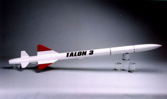

Ich habe gerade ein neues Projekt begonnen und möchte den Bauverlauf und die benötigten Werkstoffe vorstellen. Der Erstflug ist für das MIR 2002 in Bologna, Italien geplant.
Die Talon 3 (Durchmesser 3.0", Länge 69.5" und ca. 2kg Gewicht) ist ein Bausatz von Scott Glass, vertrieben durch HawkMountain Enterprises mit vielen Fiberglasteilen (Nose- & Tailcone, Fins, Elektronik-Compartment) und Quantum Tubes von PublicMissiles.
Das Recovery wird mit dem RDAS Altimeter von AED mit einem Drogue- und Main-Fallschirm (Dual Deployment) realisiert. Die Motor-Ejection dient als Backup für den Drogue-Fallschirm.
Das Elektronik-Compartment wird an der oberen Payload-Sektion verschraubt und die beiden Ejectioncharges schiessen nach unten den Drogue- und nach oben den Main-Fallschirm und die Spitze raus. Damit dieser nicht zu früh aus der Payload "geschüttelt" wird, kommen Shear-Pins zum Einsatz.
Die genauere Beschreibung des Projektes findet ihr auf der Talon 3 Seite.

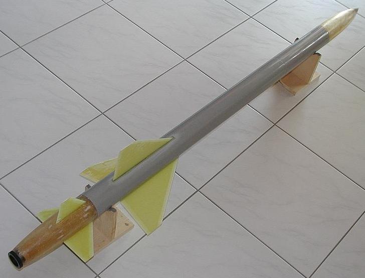

Kleines Update: Inzwischen konnte ich den Rohbau beenden, der Motormount, die Finnen und der Heckkonus sind eingeklebt.
Noch mehr Bilder auf der Talon-Page.
Nebenbei: Die Finnen wurden zur besseren Stabilisierung mit 2K PU-Schaum umschäumt !

Beitrag 12677 , Re: Rohbau beendet [Alter Beitrag15. April 2002 um 19:31]
Habe die Finnen sich denn das gefallen lassen ? fg
Spass beiseite, das Modell ist von der Bauform her ganz mein Geschmack ! Wenn ich mein derzeitiges Clusterprojekt fertig habe, könnte ich fast auf den Gedanken kommen die Talon zu clonen und auch als Cluster aufzubauen burnout
(etwas upscalen und eventuell 3x BC 125... wird Zeit dass die Teile kommen...)

Beitrag 12683 [Alter Beitrag15. April 2002 um 23:25]
Hi Dany,
ein geiles Teil tinysmile
da kann ich mich nur Toms Meinung anschließen. Manches mal verliebt man sich auf den ersten Blick in eine tolle Form wink wink wink
Grüße, Rolli

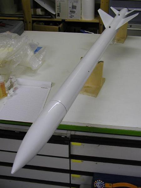

So, die Talon 3 ist nun fast fertig fürs MIR 2002 in Italien. Ich meld mich dann wieder mit den Bildern. Drückt uns die Daumen, es soll hoch hergehen !

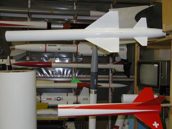

Im Bild anbei sieht man auch die Quantum-Leap-Boosterstufe von Jürg und die restlichen wartenden Modell des Ariane Teams.

Fehlt eigentlich nur noch der Schriftzug. Weitere Bilder in der Talon 3 Page

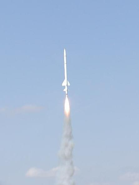

So nun sind alle Bilder auf dem Web. Die Talon 3 hat erstklassige Erstflüge abgeliefert ! Der kerzengerade Jungfernflug hat die Talon 3 auf einem I 161 W (siehe Bild unten) absolviert.
Die maximale Höhe war 400m. Der Pilot-Schirm verstrickte sich leider mit den übrigen Leinen, so dass der Main-Fallschirm (Rocketman R7) nicht aus dem Deploymentbag herausgezogen wurde. Egal, der Drogue (Rocketman R4) war gross und die Konstruktion stabil genug um das heil zu überstehen.
Dann wurde ich etwas mutiger und schickte die Rakete auf einem I 211 W in den Himmel. Jetzt klappte alles wunderbar mit dem 2-Stage-Recovery. Der Höhenmesser RDAS hat den Drogue-Fallschirm genau am Scheitelpunkt ausgeworfen. Die erreichte Höhe war jetzt 720m.
