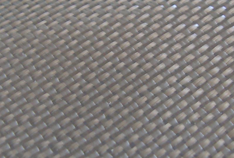

Nachdem die Form so vorbereitet war (wachsen lohnte sich hier nicht mehr, das Material wird ja von innen einfach abgezogen), ging es nun endlich an die Herstellung der Struktur. Wir benutzten für unsere großen Teile 900 g/m²-Gewebe, aus dem ich einfach einzelne Fäden herausgezogen und als Roving verwendet habe. Pro Stringer und Spant wurden jeweils überlagernd drei solcher Rovings verwendet. Das bedeutet natürlich einen gewissen Dickezuwachs an den Kreuzungen.
Ich hätte sie einzeln mit Harz tränken sollen, denn drei Rovings auf einmal (entspr. einer Gewebestärke von 2700 g/m²!) lassen sich kaum noch gescheit tränken, außer mit _viel_ Harz. Da nun die Längs- und Querfestigkeit bereits stand wollte ich Verdrehungen und Verschiebungen vermeiden und habe als Oberfläche eine Lage bidirektionales Gewebe in 45°-Orientierung auflaminiert.
