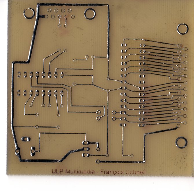

Beitrag 6877906 , Platine [Alter Beitrag20. September 2008 um 16:24]
bin mal wieder ein Stück weiter und habe mal Versucht eine Platine zu ätzen. Da gibt es ja die Direkt-Toner transfer Methode. Das funktioniert soweit ganz gut, wenn man das richtige Papier nimmt:-) Da wir ja immer noch beim Thema "low budget" sind, ist das die kostengünstigste Methode um eine Platine herzuestellen. (Hat keine 2€ gekostet) ..und dafür finde ich das Ergebnis ok.

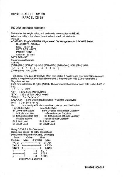

Hi Prüfstandselektroniker,
ich habe hier eine digitale Paketwaage mit einem RS-232 Interface. Könnte man das an einem PC anschließen? Hier das Datenblatt der Waage.

Beitrag 6877909 [Alter Beitrag20. September 2008 um 19:42]
grundsätzlich ja, aber mit gut 2 Messungen pro Sekunde wird die halt eher was für Langbrenner sein. wink
