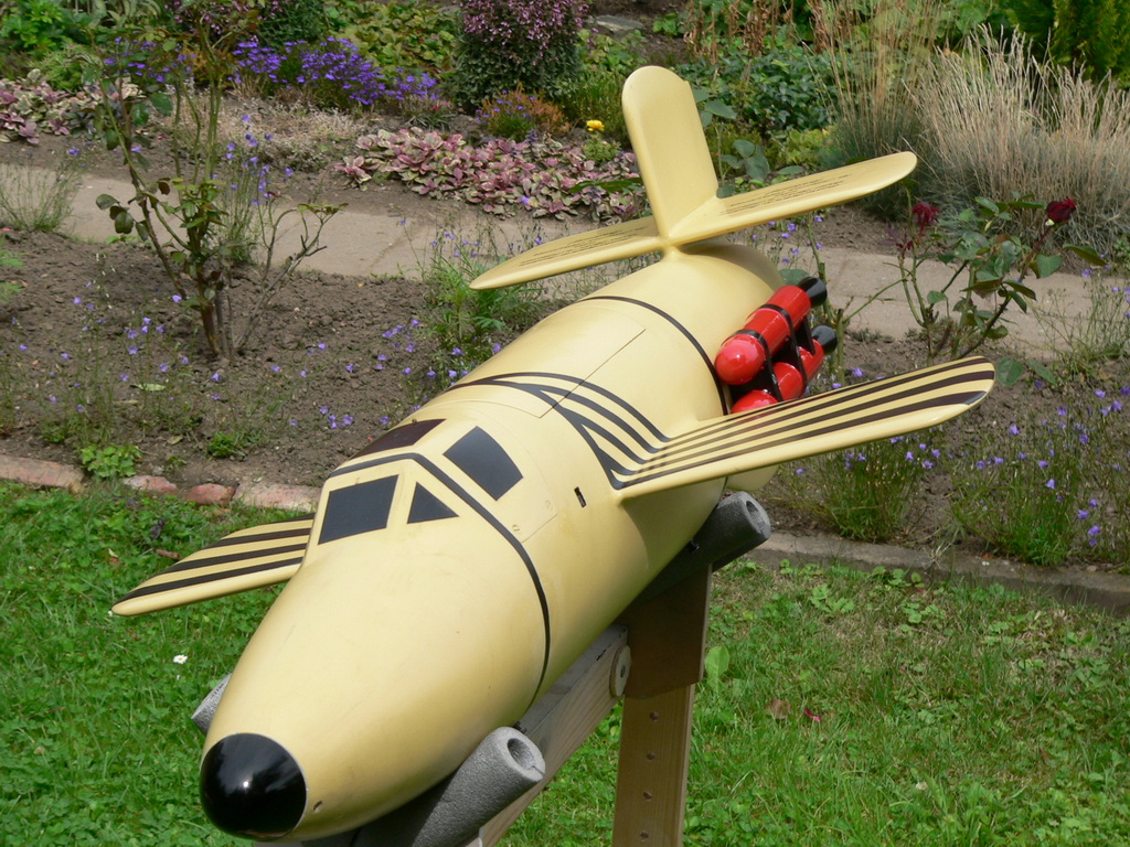

Hi MIke & CHecko,
zu dem Umbau zur BC-Natter geht es hier entlang, und zum Diskusionsthread hier weiter.
Die Treads stehen im Sport & Wettbewerbsordner.
Leider geht es bei mir nur schleppend voran, da ich im Moment beruflich viel zu tun habe, aber Anfang nächster Woche finde ich wieder etwas Zeit in der Bastelbude.
Momentan fummle ich an einem mechanischen Backup, wo ein Servermodul die Verriegelung des Klappenmechanismus entriegelt, so dass wenn alles versagt, wenigstens der Hauptfallschirm kommt.
Ciao, und beamt mal ein bisschen Zeit rüber.

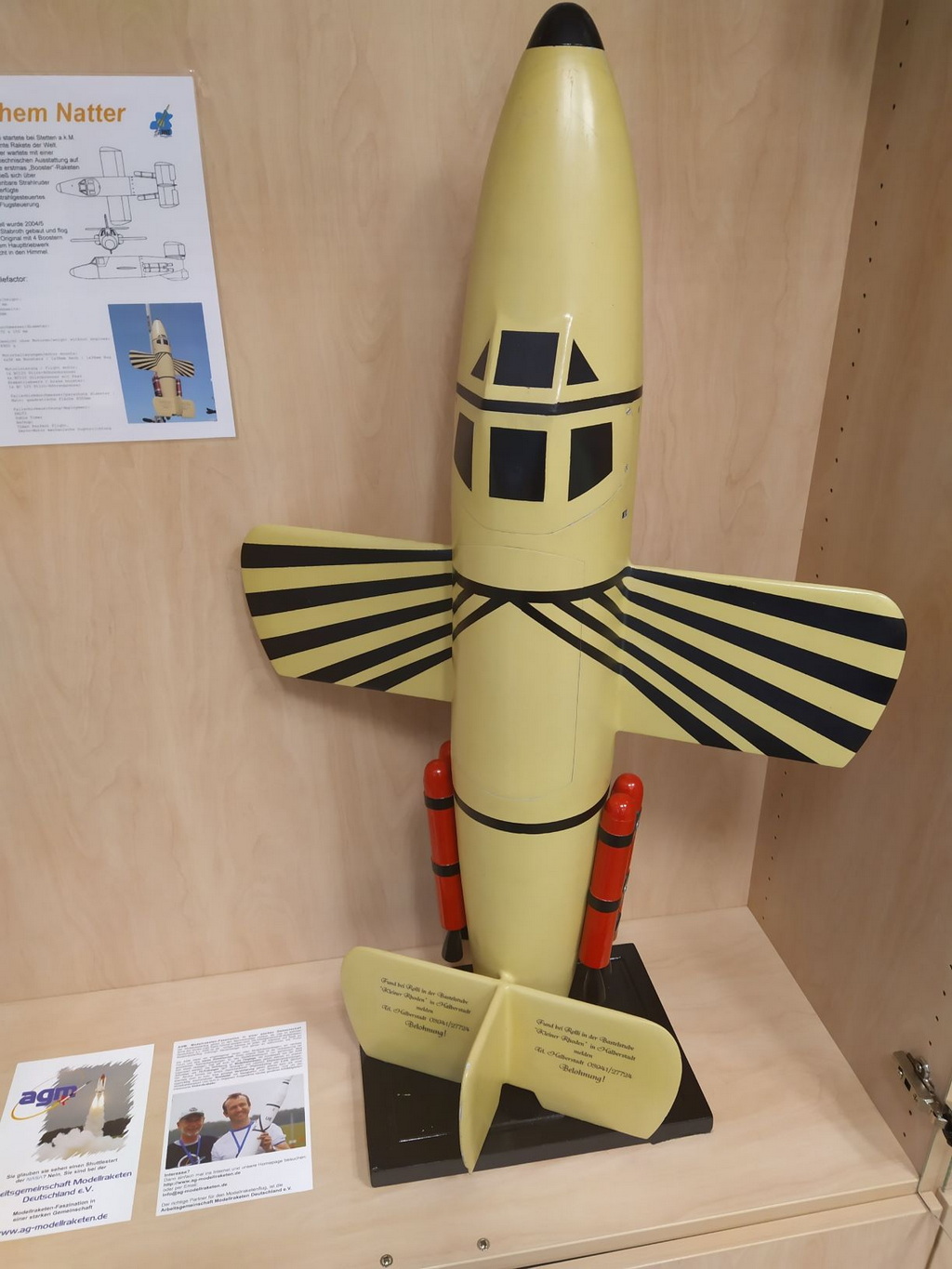

Hi Marxi,
Welche Spannweite hat deine Natter gleich wieder?
620mm, in der Länge misst sie 970mm, der Durchmesster (oval) 150/180mm und das Startgewicht war beim ALRS weniger als 8kg.
